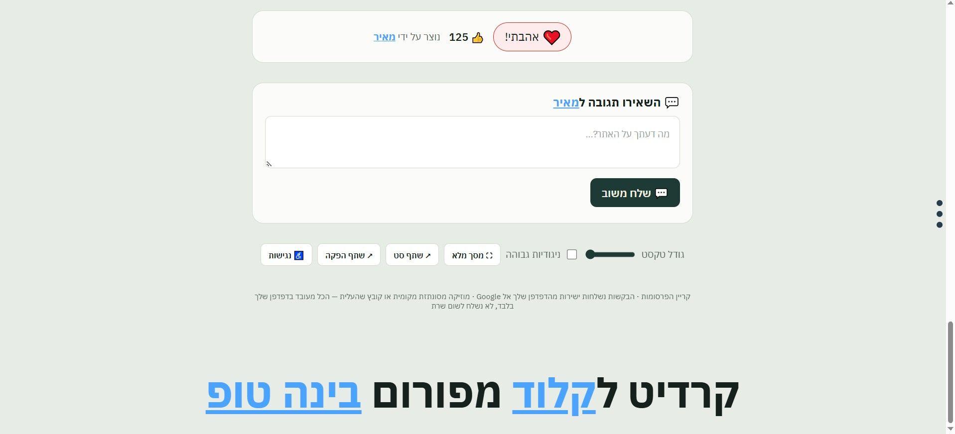

כמו שהפורום עשה לי פרסומת לאתר, ככה אני אעשה באתר פרסומת לפורום!
תודה רבה למנהלים @שניאור-שמח @המלאך ולכל ה @מנהלים , אין עליכם!
@מאיר תעשה שהמילים בינה טופ יהיו קישור לפורום
@מאיר העילתי לעוגן פליי
