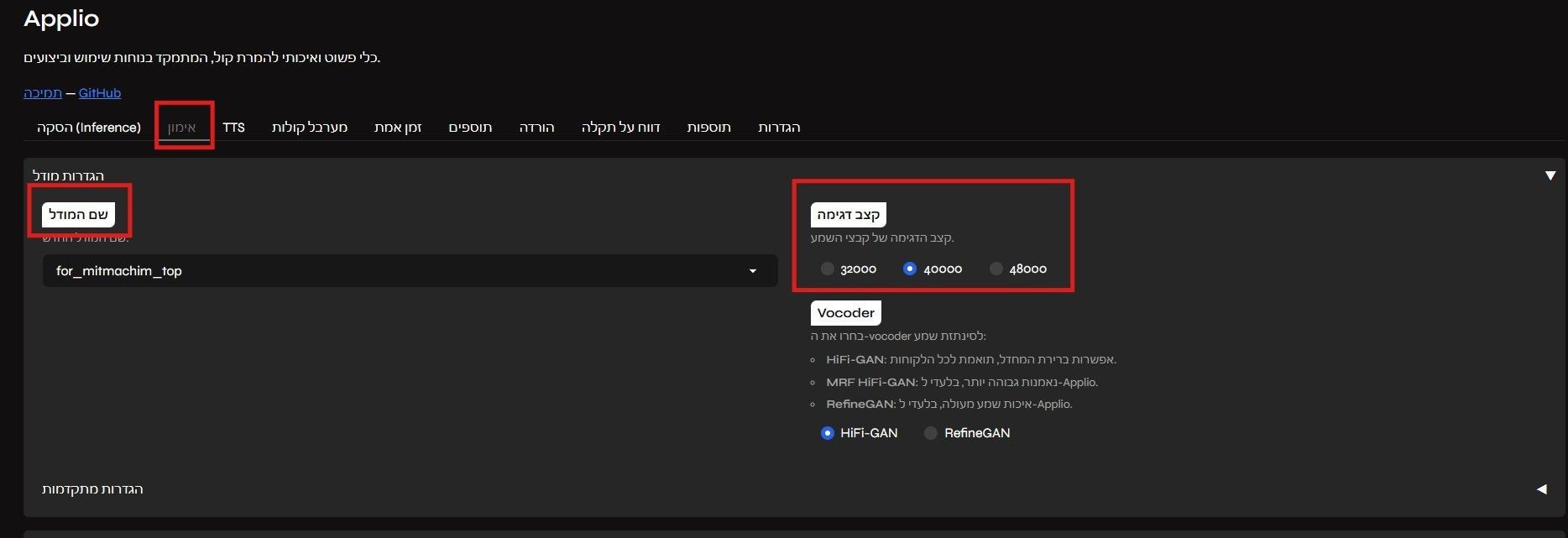

בדף שנפתח צריך לבחור ב - "אימון", לתת שם למודל.
קצב דגימה - בדרך כלל צריך ללכת על המוגדר בברירת מחדל. (אלא אם כן זו הקלטה ממש איכותית, או הקלטה פחות איכותית)
Vocoder - ההגדרה הזו אומרת - האם המודל הזה ישמש אתכם רק בApplio או גם בתוכנה אחרת, ואם אתה תבחר באפשרות השנייה (לא זו הלחוצה כעת בתמונה) תקבל ביצועים טובים יותר, אבל רק לApplio. אני אישית משאיר את זה תמיד על הברירת מחדל.

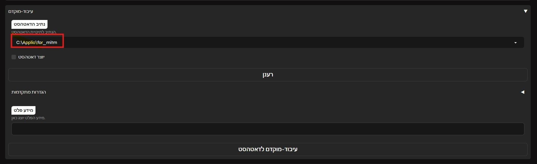

בחלק הזה - אתם בעצם מחלקים את ההקלטות שעליהן יבוצע האימון לחלקים.
הנתיב לתיקיית הדאטהסט - צריך למלא כאן את הנתיב שבו נמצאות ההקלטות. (לחצו ריענון אם הוספתם קבצים חדשים לתיקייה אחרי שטענתם אותה, או סתם כדי לוודא שהכל בסדר
לאחמ"כ לחצו על עיבוד מוקדם לדאטהסט - והמתינו לסיום.שימו לב - ההקלטות חייבות להיות בפורמט WAV, אחרת זה לא יעבוד!
אם תסמנו V ב'יוצר דאטהסט'
אז הוא ייתן לכם מקום למלא את השם של הדאטהסט, ולגרור לשם את הקובץ עליו יבוצע האימון, לדעתי עדיף לכם ללכת על האופציה הפשוטה, להפנות אותו לתיקייה שבה נמצאים ההקלטות

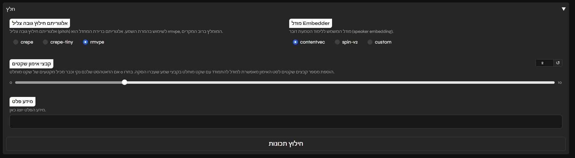

בחלק הזה בגדול לא צריך לגעת, פשוט ללחוץ על חילוץ תכנות.
ובכל זאת - הסבר קצר על האפשרויות:
אלגוריתם חילוץ גובה צליל - זה אלגוריתם שעוזר למערכת לזהות את גובה הצליל, כדי להתאים אותו לאימון. האפשרות rmvpe המוגדרת, היא האפשרות המומלצת עבורכם - מפני שהיא הכי טובה לחומרה חלשה, אולי היא פחות איכותית - אבל לפחות תעבוד לכם..מודל Embedder - בגדול - זה המודל שאיתו הופכים את הקול שלכם - לרצף מספרים.. עדיף להשאיר על contentvec.
קבצי אימון שקטים - יש לכם מנעד בו אתם מגדירים כמה שקט יש בהקלטות, אם ההקלטה עם כלום שקט, ותמיד יש דיבור - תוכלו להעביר את זה ל0, ואם יש מלא שקט - אז ל10. בכללי - עדיף 2, כי תמיד יש טיפה שקט, אבל לא שתיקה ארוכה. [כל הקלטה לפי עניינה, אבל בד"כ 2]

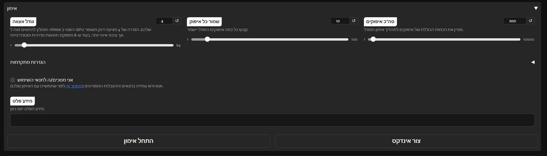

החלק האחרון - החלק של האימון ממש.
גודל אצווה - רלוונטי רק אם יש לכם GPU (כרטיס מסך) - אם יש לכם 4-6 VRAM - לכו על 4-6, אם יש לכם 12 - אז אפשר ללכת על 12-16 כדי לזרז תהליכים..
אם (וכנראה) אין לכם - אז שימו את זה על 1 מקסימום 2 (אם יש לכם מעבד + RAM ממש טובים)הסבר קצר - האימון עובד באופן כזה, שהוא לוקח את ההקלטות, ומתאמן עליהם שוב ושוב, אימון יתר - עושה את הקול רובוטי מדי, אימון קצר מדי - חלש מדי.
המינוח המקצועי לסיבוב אימון = איפוק.
כמות האימונים המומלצת:
להקלטה קצרה (3–5 דקות): מומלץ לאמן כ-250 עד 350 איפוקים.
להקלטה באורך בינוני (10–15 דקות): מומלץ לאמן כ-150 עד 250 איפוקים.
להקלטה ארוכה (20 דקות ומעלה): מספיק לאמן כ-100 עד 150 איפוקים.נחזור להמשך המדריך:
שמור כל איפוק - בהגדרה הזו אנחנו קובעים כל כמה סיבובי אימון הוא ישמור מודל בפני עצמו, הרציונל - לפעמים לאחר אימון ייתר המודל נשמע כבר רובוטי, ולכן רוצים לקחת טייק אחד קודם החל המודל להיות רובוטי.
לדעתי - תעשו כל 20 זה יהיה בסדר.סה"כ איפוקים - הוסבר לעיל - תכוונו את הסליידר לפי אורך ההקלטה.
יש ללחוץ ) על כפתור הסימון "אני מסכים/ה לתנאי השימוש".
ללחוץ על צור אינדקס, לחכות שיסיים לחשוב, ואז ללחוץ על התחל אימון

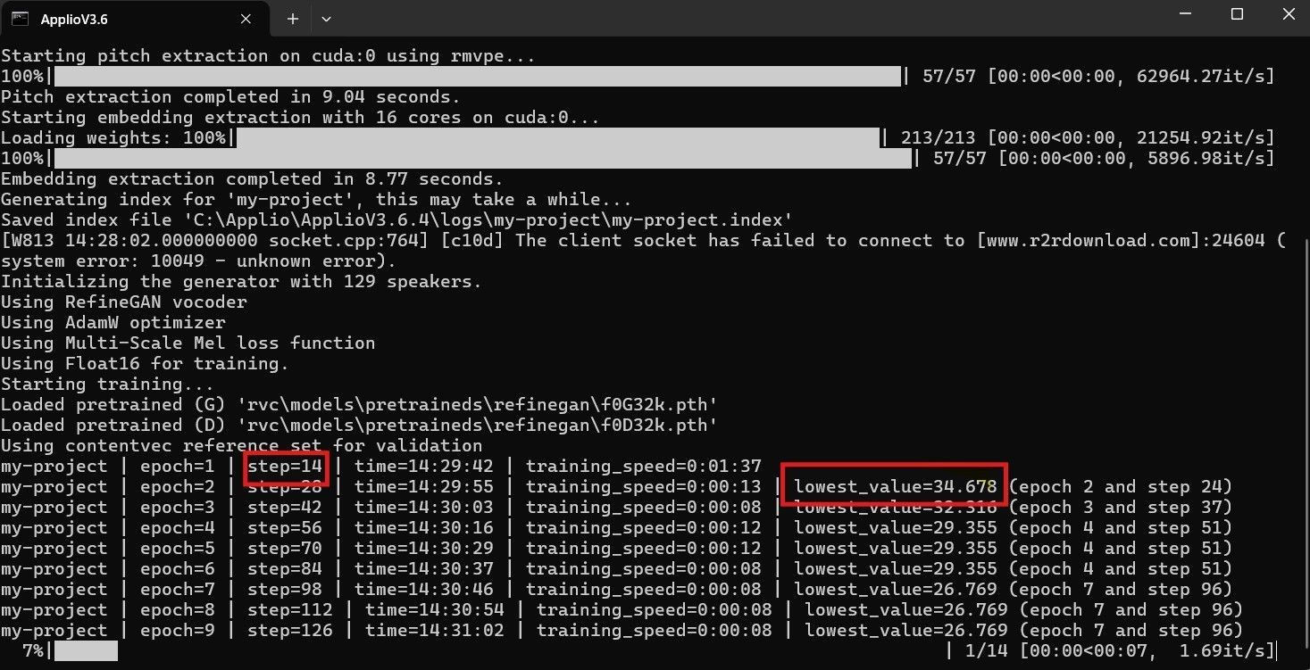

בשביל לראות את התקדמות האימון צריך להיכנס לשורת הפקודה שעדיין דולקת ברקע (לא לסגור את החלון של שורת הפקודה כמובן).
ה־step מציין באיזה אפוק נמצא האימון.
ה־lowest_value מציין את ערך ה־Loss הנמוך ביותר שהמודל הגיע אליו במהלך האימון. ככלל, ערך נמוך יותר מצביע על כך שהמודל מתאים טוב יותר לנתוני האימון — אבל ערך נמוך מדי עלול להעיד על אימון־יתר. (לפי הבנתי, היעד הרצוי הוא בדרך כלל בטווח 10–20, אבל חשוב לי להדגיש שזו התרשמות אישית בלבד.)השימוש - שיבוט קול

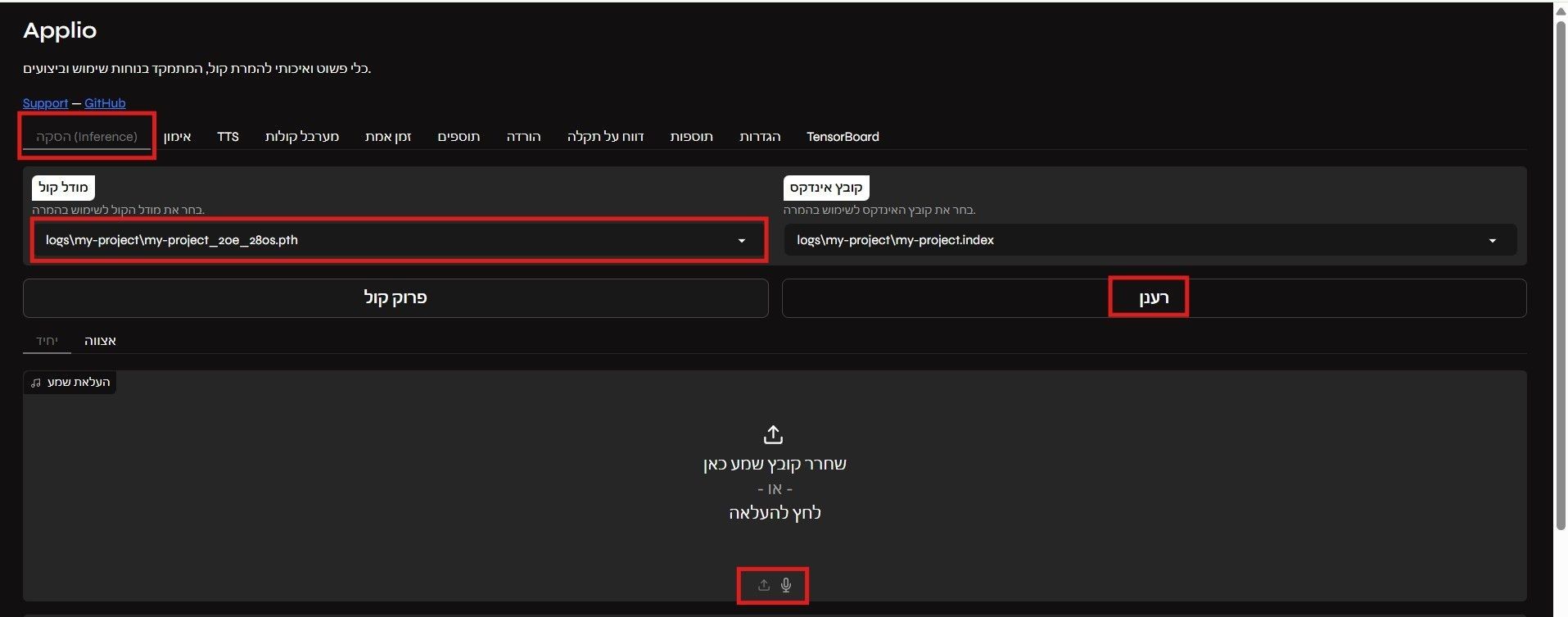

אחרי שהוא מסיים, יש להיכנס ל'הסקה.
ללחוץ על רענון - כדי שיטען את המודל החדש שעכשיו אימנו.
לבחור במודל קול את המודל הרצוי (אתם תראו שם כל מיני מספרים, אלה למעשה האפוקים שבהם נשמרו גרסאות שונות של המודל באופן אוטומטי).

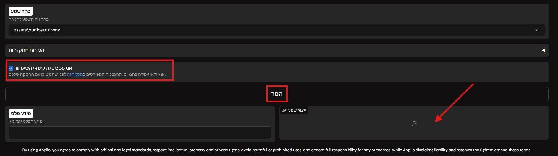

בשחרר קובץ שמע כאן - אפשר לגרור את הקובץ, ללחוץ על המלבן ולבחור אותו, או להקליט ישירות (ההקלטה שלהם באתר לא משהו מניסיון)

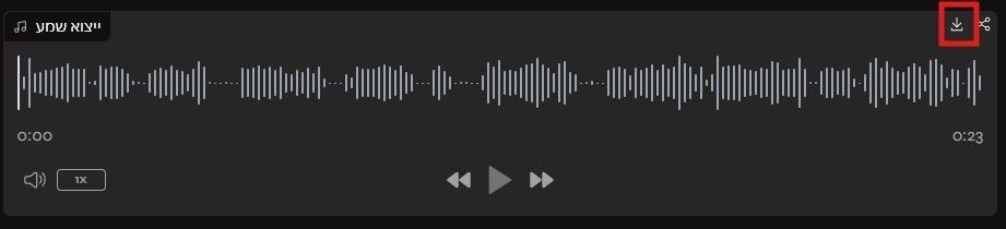

יש לאשר את תנאי השימוש, וללחוץ על 'המר', והתוצאה תופיע במיקום החץ המסומן.
ללחוץ על הורדה בשביל לשמור את ההקלטהרוב הטקסט נכתב על ידי, ולאחר מכן עבר דיוקים ועריכה (קלה מאוד) ב־AI
