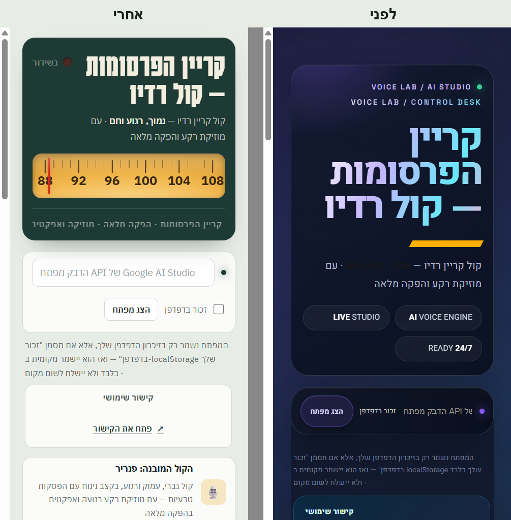

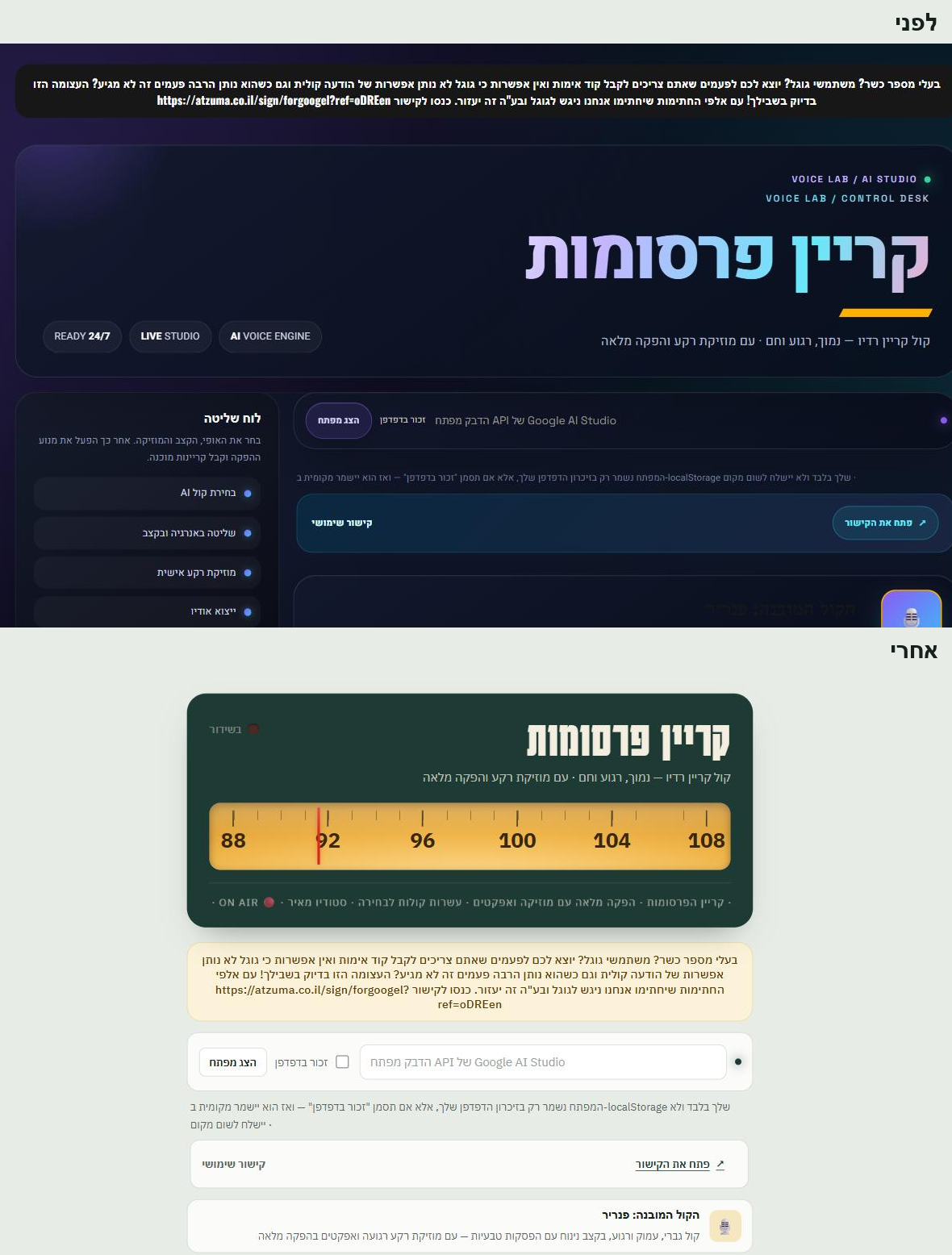

@מאיר ביקשת לראות, אז הנה

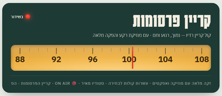

️ הכיוון: מקלט רדיו
האתר מפיק קריינות לרדיו, אז שייראה כמו רדיו.
בראש הדף יש חוגת תדרים, והיא לא קישוט: כשמפיקים, המחוג סורק תחנות. כשהקריינות מוכנה, נדלקת נורת "בשידור"
כל השאר שקט: טקסט, קול, כפתור. ההגדרות המתקדמות מקופלות מתחת לכפתור, ואף פונקציה לא הלכה לאיבוד.
ובדרך מצאתי למה "לא נוצר שום דבר" (@הרשל-ה, זה בשבילך)
בפעם הקודמת כתבתי ששגיאות מוצגות למשתמש. טעיתי: כאן הכפתור פשוט נתקע בשקט.
יש שני באגים בסקריפט שמתרגם את הממשק לעברית:- הוא כותב מחדש כל תווית, ובדרך מוחק את תיבות הסימון שבתוכה (נרמול עוצמה, 3 גרסאות, זכור בדפדפן). כפתור ההפקה מחפש את "3 גרסאות", לא מוצא, ונתקע. כרגע אי אפשר להפיק באתר בכלל. בדקתי באתר החי, לא ניחוש.
- התרגום של "5s" ל-"5 שנ׳" נכנס גם לקוד העיצוב והורג את כל האנימציות. לכן הטיקר שלך עומד.
שניהם מתוקנים בקובץ.
🧠 מה נכנס פה
• פירוק של הקוד: 4 שכבות עיצוב שנערמו זו על זו, ו-513 הוראות שכל אחת מנסה לגבור על השנייה.
• שכבה אחת מעל שמאחדת הכול. המנוע שלך לא נגע: כל הכפתורים והפונקציות במקום.
• פלטה וגופנים מעולם הרדיו: ירוק של לכה, זכוכית חוגה בענבר, מחוג אדום.
• בדיקות: הפקה מלאה בסביבה מבודדת בלי בקשות אמיתיות לגוגל, כל מצבי החוגה, ומסך טלפון.
התקנה: בזיפ יש index.html אחד. מחליפים את הקיים, וזהו.
meir-redesign.zipבשורה התחתונה: האתר נראה עכשיו כמו רדיו, ובעיקר: שוב מפיק קריינות.
ועכשיו אתה מוזמן לפסוק אם זה "יותר מדי קלוד"
רק שאם אני אעצב לך את האתר, הוא כבר באמת יהיה "יותר מדי קלוד".
