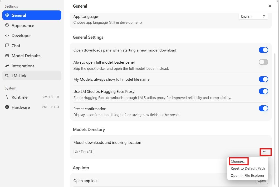

    עכשיו צריך להגדיר לתוכנה בהגדרות מאיפה לקחת את קבצי ה gguf.
    בשביל שהתוכנה תקרא את קבצי הgguf אתם צריכים ליצור תיקיות בסדר של תיקייה בתוך תייקיה בתוך תיקייה. הסדר המומלץ לדעתי הוא LM_models/manual>/<name_model>/file.gguf - (למי שלא הבין - name_model - היינו תוסיפו תיקייה בשם של המודל שלכם. וfile.gguf - זה הקובץ של המודל שפה עצמו).
    הסדר המומלץ למעשה הוא שיש את התיקייה הראשית של איפה נמצאים כלל המודלים. (ניקח לדוגמה עכשיו את המודל gemma) מתחתיה יש את התיקייה של קבוצת המודל gemma. מתחתיה יש את השם של המודל עצמו gemma 4 E4b ובתיקייה הזו אתם שמים את הקובץ gguf (ואת הקובץ Vision שלו במידה והוא קיים..).
    כך שהסדר הרצוי הוא:
    models/gemma/gemma 4 E4b/gemma E4b.gguf
    טעינה והגדרת המודל
    אחרי שיצרתם תיקייה כזו - שרצוי מאוד שתהיה בנתיב בלי עברית כלל(אני ממליץ שתיצרו את התיקייה בדיסק מקומי עצמו) - כנסו בתוכנת הLM סטודיו להגדרות (הסמל של הגדרות נמצא בצד שמאל למטה) שם כנסו להגדרה שנמצאית בתוך General למקום המצויין בתמונה.
    תבחרו שם את המקום שבו שמרתם את המודלים

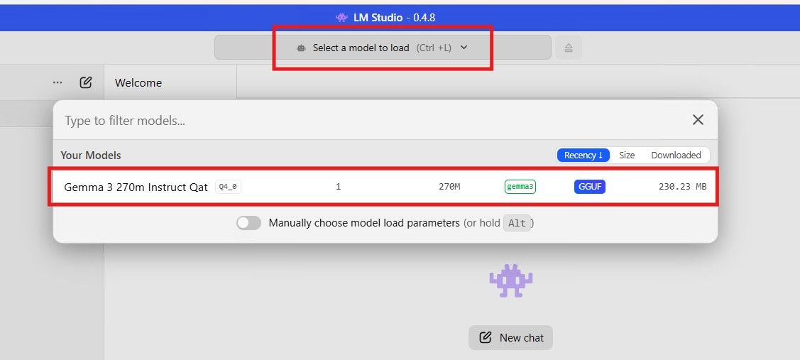

    תלחצו על select model - ותבחרו את המודל שהורדתם..

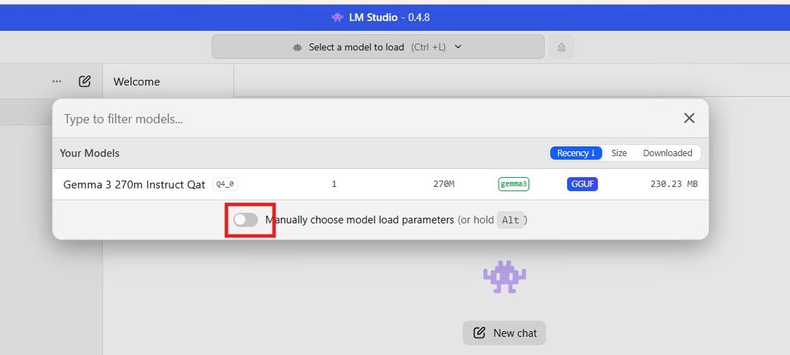

    הרחבה קטנה - למי שמעוניין:
    סמנו איפה שמסומן:

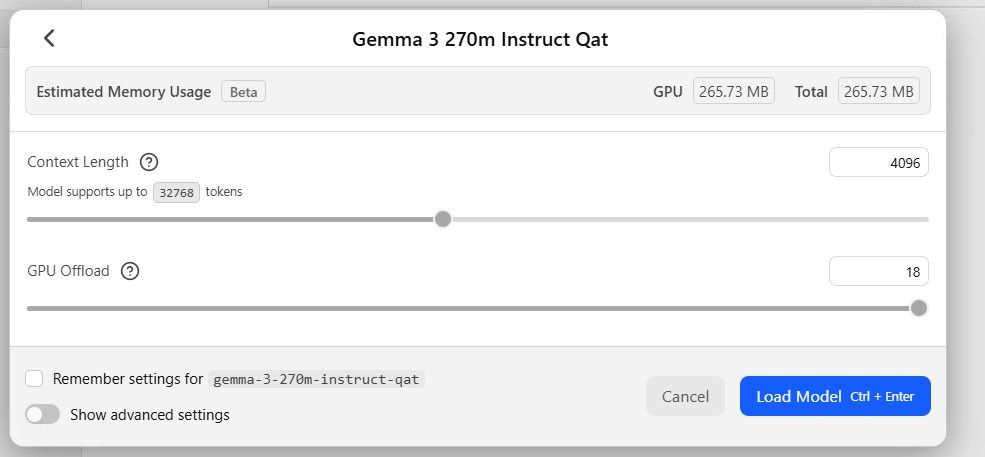

    כאן אתם יכולים להגדיר בקלות את כמות ההקשר שאתם מאפשרים למחשב, ואתה שכבות הGPU. (להסבר מפורט, גללו למטה וראו).
    הסבר קצר על התפריט - למעלה אנחנו רואים סיכום של מה הולך להיטען למה. כמה הולך להיטען לGPU וכמה הולך להיטען לRAM.

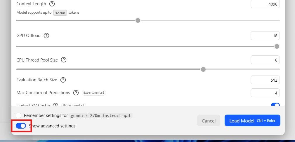

    בתפריט לבחור:
    סמנו את האפשרות האפשרות המסומנת בתמונה, תבחרו במודל, ואז יופיע לכם תפריט, להלן הסבר על התפריט:

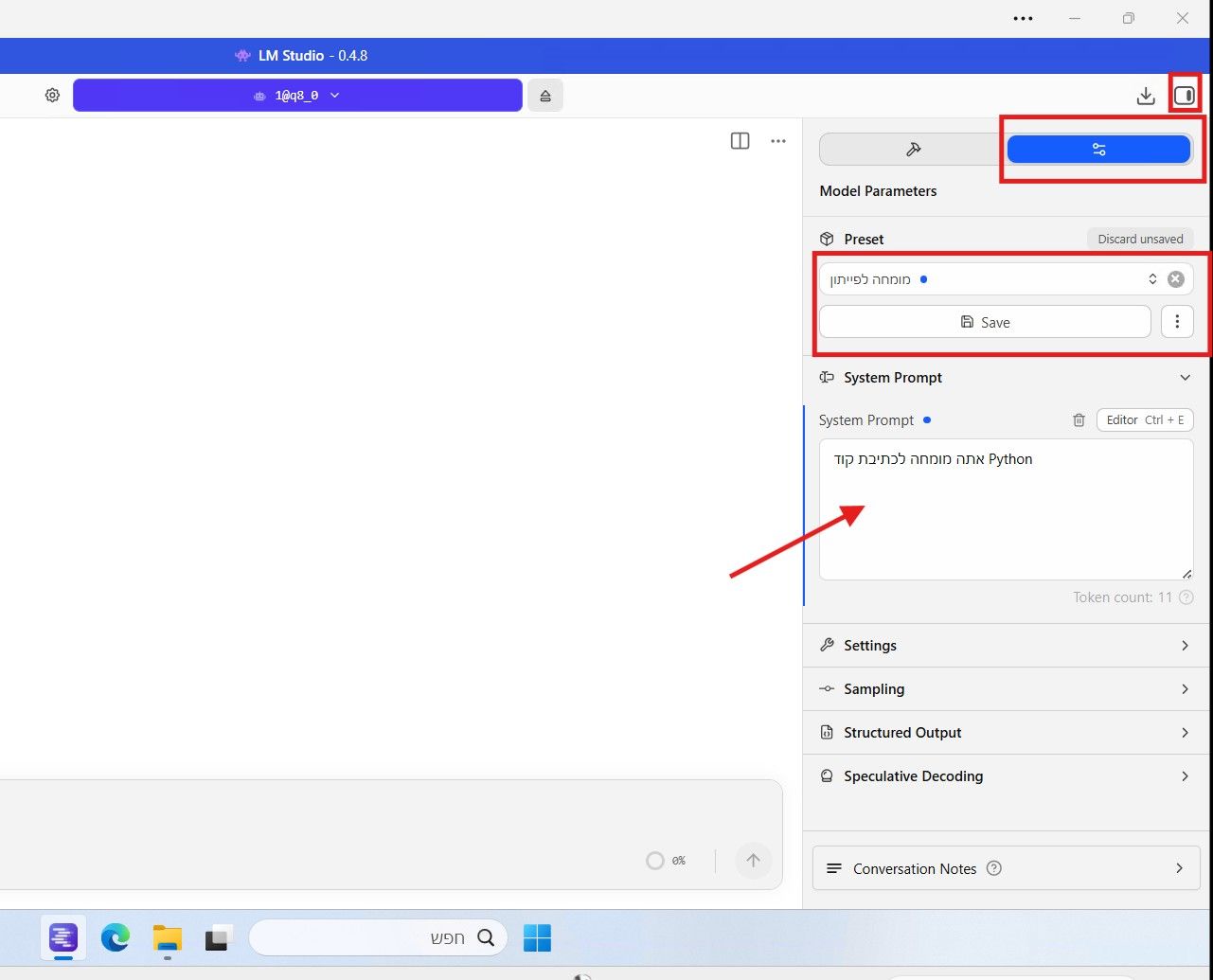

    הנחיית מערכת
    אחרי שהגדרתם את המודל יש כזה דבר לתת לו "הנחיית מערכת" = היינו הנחייה שקובעת את הזהות, מטרה, מומחיות, חוקים וכו' שחלים על מודל לאורך כל השיחה.
    לא מספיק לכתוב "אתה עוזר חכם", אלא צריך להגדיר למודל מיהו, מה תפקידו המדוייק, מה סגנון הכתיבה, מבנה הפלט, סביבת הריצה שלו, הכלים השונים שעומדים לרשותו ועוד.
    כשכותבים למודל בהנחיית המערכת "אתה מומחה לכתיבת קוד Python", זה מכניס אותו למאגר הידע של Python שבתוכו.
    ככל שמשקיעים יותר בהנחיית המערכת ונותנים בה למודל יותר מידע רלוונטי, התוצאות טובות יותר בעשרות אחוזים.
    יש מאגר בגיטהאב שמרכז דליפות של הנחיות מערכת של מודלי העל כמו Claude ו-Gemini, ושם אפשר לראות שהנחיות המערכת שלהם הן יותר ספר רכב מאשר הנחיה...
    קרדיט על ההסבר ל'הנחיית מערכת' ל @א.מ.ד.
    את ההגדרה הזו אפשר להגדיר בLM כמו שרואים בתמונה:
    יש לבחור על החלונית למעלה, ללחוץ על התפריט הימני.
    בsystem promt - לכתוב את ההנחייה.
    לתת שם בpreset, ללחוץ save - והנה לכם "הנחיית מערכת".

    האפשרות השלוש עשרה - Flash Attention - עוד משהו שגורם למחשב לענות לכם יותר מהר, מומלץ להשאיר דלוק.. (אם כי אפשרות זו נתמכת לרוב רק על ידי מעבדים גרפיים, ולא על ידי מעבדים רגילים. ובכל זאת עדיף להשאיר דולק. 'אם לא יעיל, לא יזיק..'
    האפשרות הארבע עשרה - K Cache Quantization (דחיסת "מפתחות" השיחה):
    דמיינו שהזיכרון של המודל הוא כמו מחברת שבה הוא רושם כל מה שנאמר בשיחה כדי לא לשכוח. האפשרות הזו מאפשרת למחשב "לכווץ" את הכתב במחברת (לבצע קוונטיזציה) כדי שייכנסו בה הרבה יותר דפים.
    איך זה עובד? בברירת מחדל זה מוגדר על F16 (איכות מקסימלית בלי דחיסה). אם תבחרו שם מספר נמוך יותר (כמו Q4), המחשב ידחוס את הזיכרון חזק יותר.
    בתכל'ס - אם אתם מרגישים שהמחשב "נחנק" בשיחות ארוכות או שהזיכרון (RAM/VRAM) מתמלא – זה הכפתור 'שיציל אתכם'. כל עוד הכל רץ חלק, אין סיבה לגעת בזה.
    האפשרות החמש עשרה - V Cache Quantization (דחיסת "ערכי" השיחה):
    זה האח התאום של הסעיף הקודם. בזמן ש-K שומר את ה"כותרות", ה-V שומר את ה"תוכן" של הזיכרון הזמני.
    הערה חשובה: כדי שהאפשרות הזו תעבוד, אתם חייבים להשאיר את ה-Flash Attention (אפשרות 13) דלוק. המחשב משתמש ב-Flash Attention בתור ה"מכווץ" המהיר שלו.
    בשורה התחתונה: שילוב של שניהם (K ו-V) יחד עם בחירה בערך נמוך מ-F16, יאפשר לכם להריץ שיחות ארוכות כאורך הגלות גם על מחשב פשוט..
    שימו לב שהאפשרויות 14 ו15 הם ניסיוניות (Experimental) - אם פתאום המודלים מתחילים להשתבש לכם, או לחזור על דברים בלי כל תוכן, מומלץ לכבות..
    הנחיית מערכת
